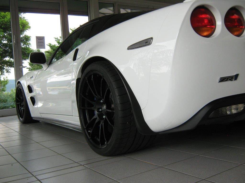

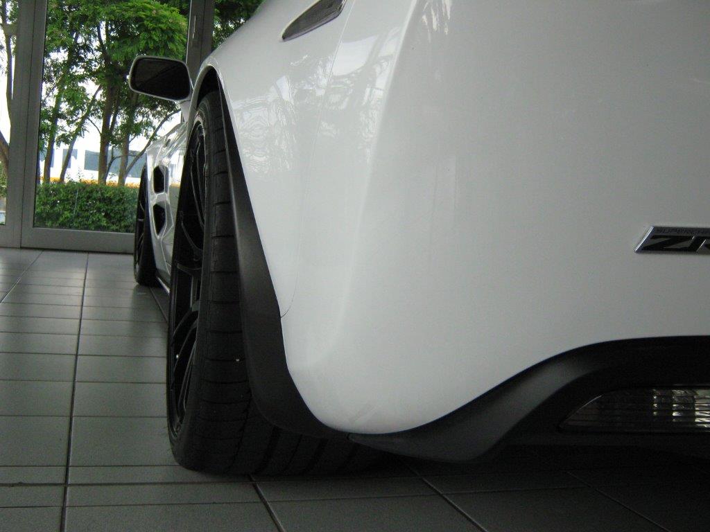

Hallo Freunde,
hier ein paar Bilder (m)einer ZR 1 mit OZ Felgen Ultraleggera .Alles heute ordnungsgemäß eingetragen.
Riesigen Dank auch an Cölestin ! Er hat mich super beraten , dass mit den benötigten 10 mm Spurplatten und tollem Service erledigt.
Vielen Dank auch an alle , die mir mit Rat und Tat in Sachen Gutachten behilflich waren.
Wir sehen uns ....
Viele Grüße, Gerald

Wo ist der "Gefällt mir" Button
Ist eine wirklich tolle Farbkombi obwohl ich persönlich nicht auf Weiß stehe. Aber gerade als ZR1 oder Z06 mit schwarzen Felgen ein Traum.
Viel Spaß damit!

DAS wäre mein C6 - Traum
Die OZ Felgen haben was - da bin ich echt öfters ziemlich neidisch dass ich "nur" eine schmale C6 habe![flirt [smilie=flirt.gif]](./images/smilies/flirt.gif)

Also Gerald,
dass gefällt mir nun gar nicht........................................
die bunten Rückleuchten.
DER REST IST EINFACH NUR HAMMERGEIL!!!!!!!!!!!

Hallo Bibo,
Die bunten....muss ich das verstehen???

Sieht klasse aus. Sind die leichter als die Originalfelgen?

Mein Kompliment! So muss das aussehen!
Jetzt noch schwarze Radmuttern und schwarze Ventile und die RL in komplett rot oder schwarz...

Einfach perfekt
und mich stören die silbernen Radmuttern nicht ![derisive [smilie=derisive.gif]](./images/smilies/derisive.gif)

Hier zum Gewicht , aus dem blauem Forum :
Vorne
OZ Ultraleggera 10x19 mit ContiSportContact 5P 275/30 = 21,9 Kg (selbst gewogen)
OZ Ultraleggera 10x19 mit Michelin Pilot Sport ZP 285/30 = 25,1 Kg (errechnet)
ZR1 Repro 10x19 mit Michelin Pilot Sport ZP 285/30 = 27 ,5Kg (selbst gewogen)
ZR1 Original 10x19 mit Michelin Pilot Sport ZP 285/30 = 28,1 Kg (genannt bekommen)
Hinten
OZ Ultraleggera 12x20 mit ContiSportContact 5P 325/25 = 27,4 Kg (selbst gewogen)
OZ Ultraleggera 12x20 mit Michelin Pilot Sport ZP 335/25 = 28,7 Kg (errechnet)
ZR1 Repro 12x20 mit Michelin Pilot Sport ZP 335/25 = 31,5 Kg (selbst gewogen)
ZR1 Original 12x20 mit Michelin Pilot Sport ZP 335/25 = 31,4 Kg (genannt bekommen)
Habe die Michelin drauf , das erste Fahren mit den neuen Felgen und den 10 mm Spurplatten , war ein deutlicher und positiver Unterschied zur originalen ZR 1 Felge , absolute Leichtigkeit und Laufruhe.
VG Gerald
