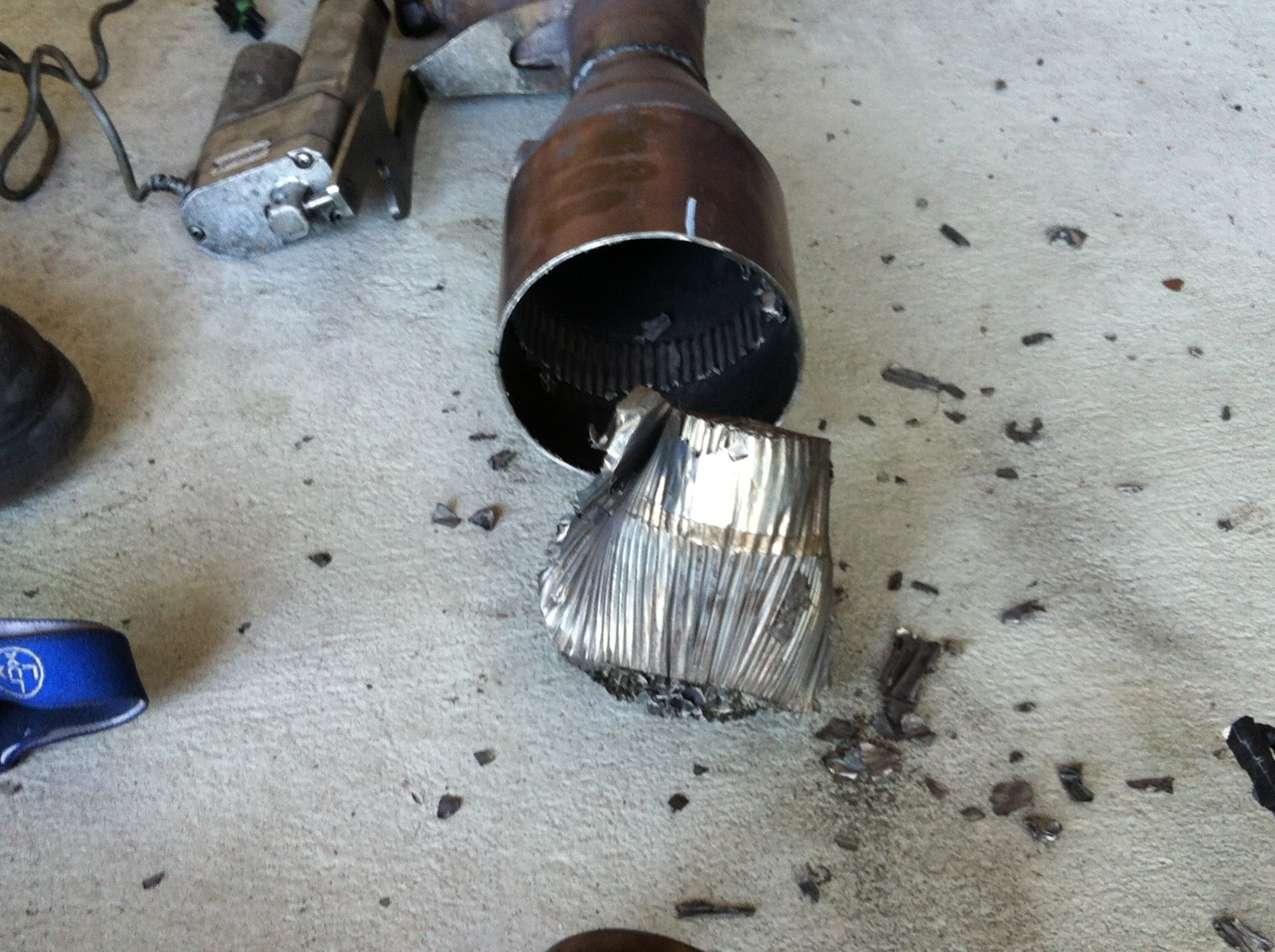

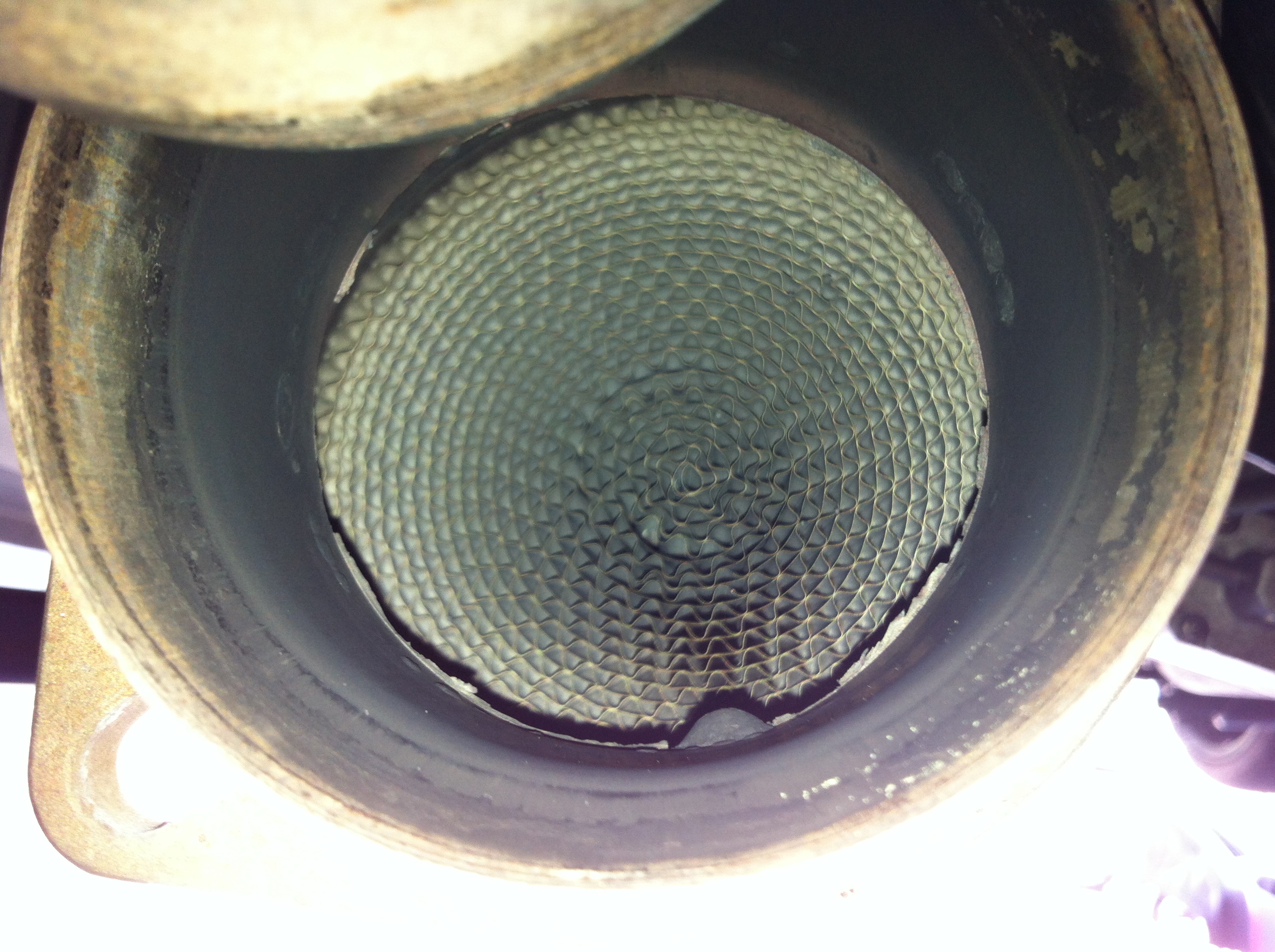

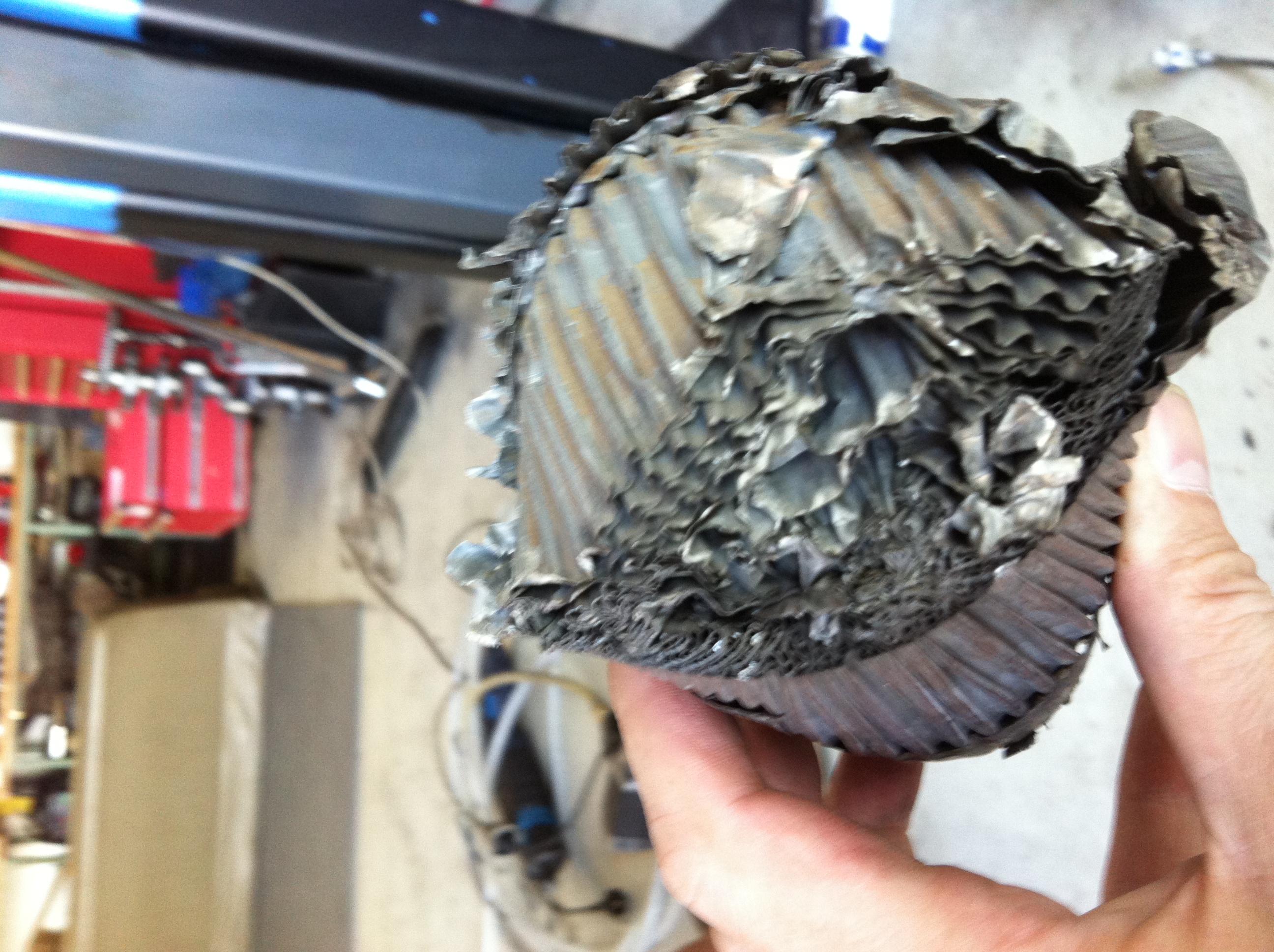

Wie heisst es so schön: Wer billig kauft, kauft zweimal...
Heute hat es mit bei den Logfahrten einen Katalysator komplett zerschossen, der andere war kurz davor ins Gras zu beissen.
Ich bin froh, dass das beim Dataloggen passiert ist... der Kat ist quasi Live auf dem Bildschirms des Laptops geschmolzen [smilie=shok.gif]
15psi (1bar) Ladedruck und "billige" 100cpi Metallkats passen einfach nicht zusammen.... mal sehen wie es jetzt weitergeht!
Für die Kats...
Ausräumen
Beifahrerseite
Fahrerseite
