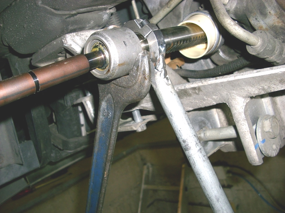

Nachdem die Kopfschmerzen vom Glühwein vorbei waren, hab ich wieder etwas geschraubt.

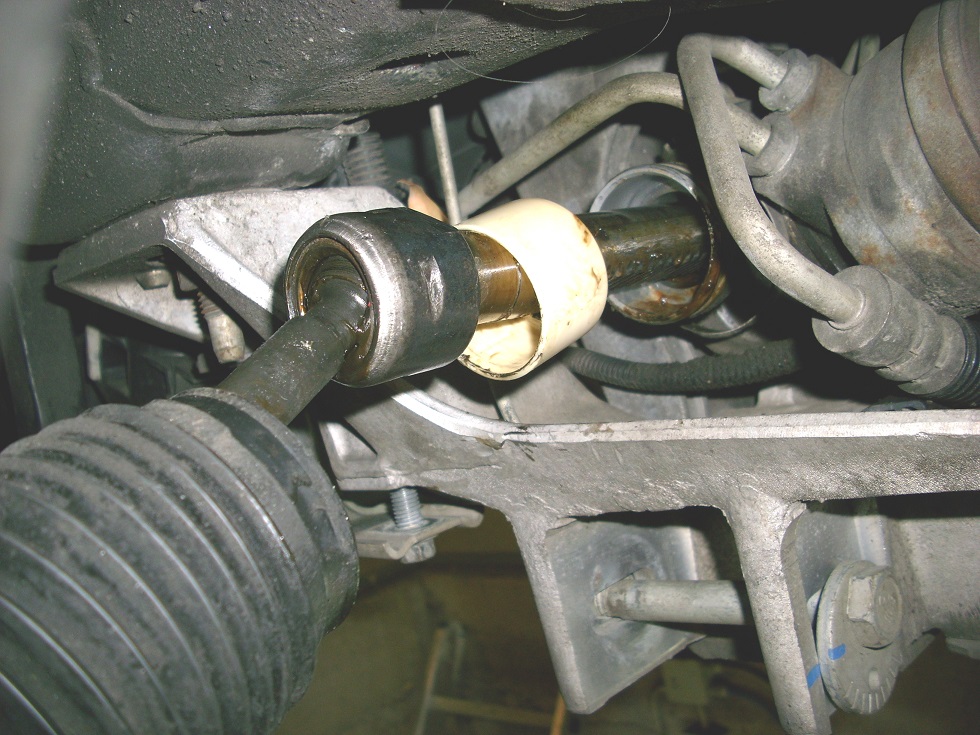

Mit den vorderen, inneren Spurstangenköpfen hab ich mich am längsten beschäftigt.
Die sind direkt auf die Zahnstange der Lenkung geschraubt, und überall ist etwas im Weg.
Entfernt man den Faltenbalg, sieht man eine weiße Kunststoffabdeckung die man nach hinten wegdrücken muss,
um an die Verschraubung zu kommen.
Dann braucht man einen 36er Schraubenschlüssel um den inneren Spurstangenkopf abzuschrauben.

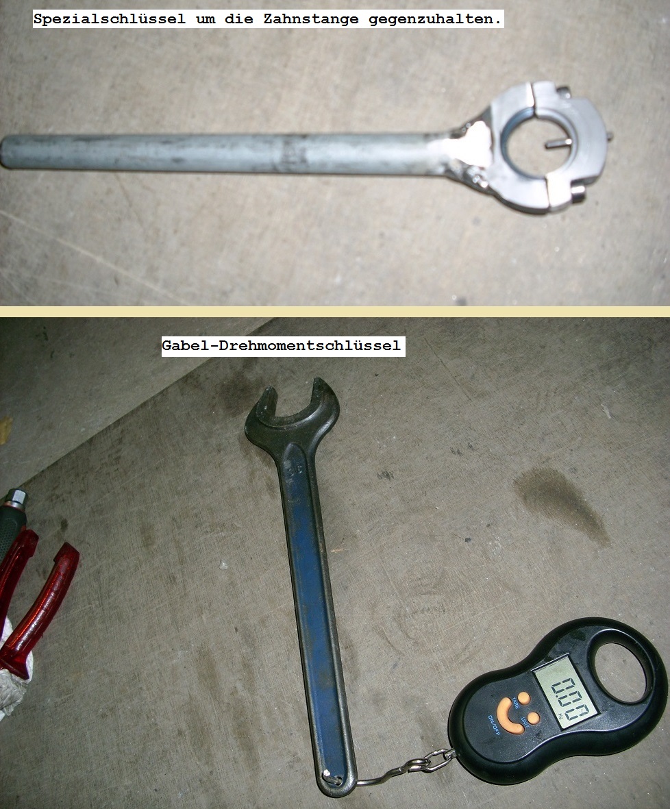

Leider ist an der Zahnstange keine Schlüsselweite um gegenzuhalten. Nur eine 3,5mm Bohrung auf der Oberseite.
Damit die Kraft nicht auf die Zahnstange geht, hab ich mir dafür ein Spezialwerkzeug gebastelt.
Der innere Spurstangenkopf wird mit 100Nm und der mitgelieferten Schraubensicherung angezogen.
Mit Hilfe einer Kofferwaage hab ich mir einen provisorischen Drehmomentschlüssel gebastelt, mit dem man an das Ding auch dran kommt. Nicht gerade Komfortabel, aber er funktioniert.
Nach dem putzen, die weiße Kunststoffabdeckung nicht vergessen und die neue Spurstange incl. Schraubensicherung mit 100Nm anziehen:
Zum Schluss die weiße Kunststoffabdeckung wieder auf die Verschraubung clipsen, das mitgelieferte Fett auf dem Kugelgelenk verteilen und den neuen Faltenbalg darüber schieben.

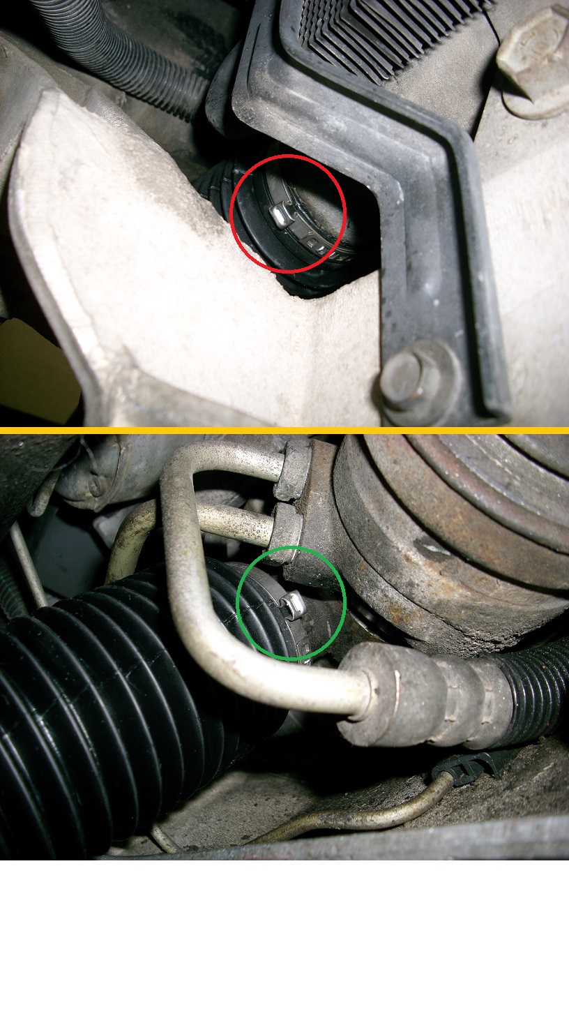

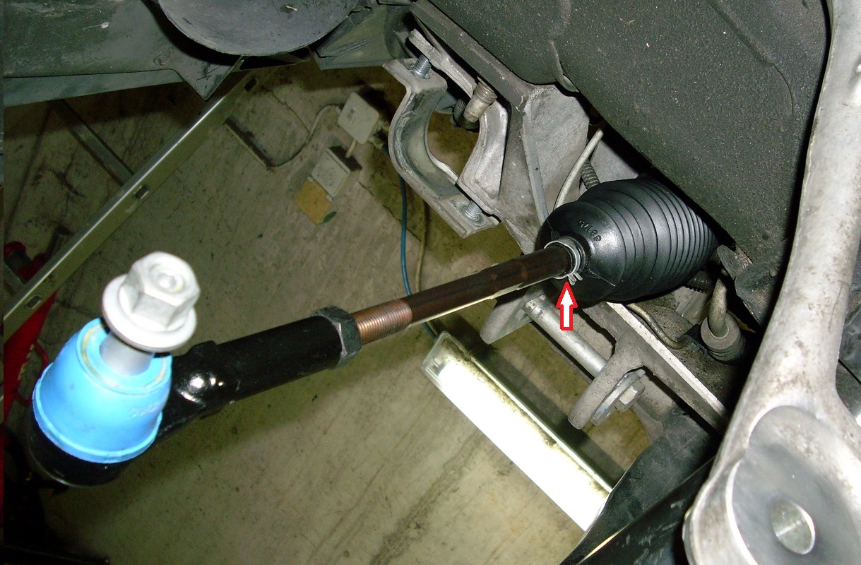

Beim neuen Faltenbalg sind Kabelbinder aus Kunststoff dabei, weil man da mit einer Presszange nicht dran kommt, ohne die ganze Lenkung auszubauen.
Eigentlich auch OK, aber ich wollte Edelstahlschellen wie sie auch ab Werk verbaut sind.
Mit viel Zeit und Geduld hab ich mir eine Zange zurecht geschliffen, mit der ich da trotzdem hingekommen bin.
Auf den Bildern kann man es vielleicht ein wenig erkennen, wie schwer man da mit einer Presszange hin kommt…
Beifahrerseitig roter Kreis ; Fahrerseitig grüner Kreis
Beim kleinen Durchmesser des Faltenbalgs ist auch ein Kabelbinder dabei, aber die alte Klemmschelle ist besser und wiederverwendbar.

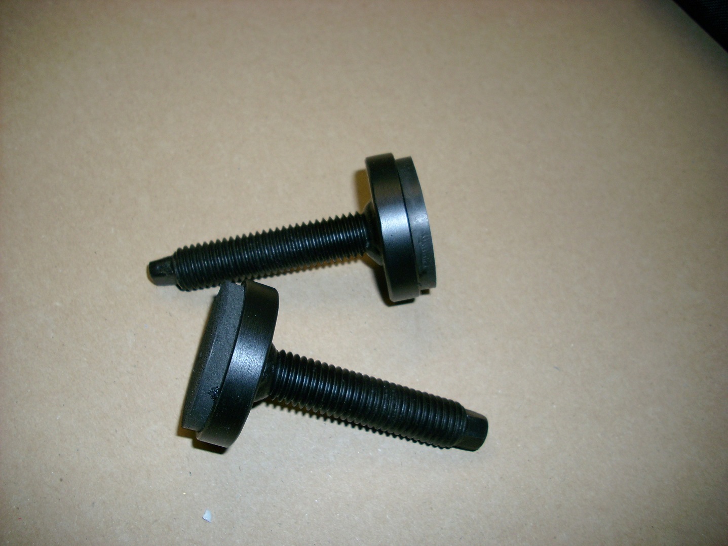

Nun geht es den Tieferlegungsbolzen der Blattfedern an den Kragen.
Die Originalen Gummis hatte ich vor Jahren schon gekürzt, um die Vette etwas tiefer zu bekommen.
Mittlerweile war der Rest des Gummis aber schon ziemlich abgenudelt.
Deshalb hab ich auf die Teller der Tieferlegungsbolzen Hülsen aufgeschweißt, in die ein Stück Gummi-Rundstab eingedrückt wird.
Der Gummi ist auch leicht zu ersetzen, falls er mal wieder abgenudelt sein sollte.

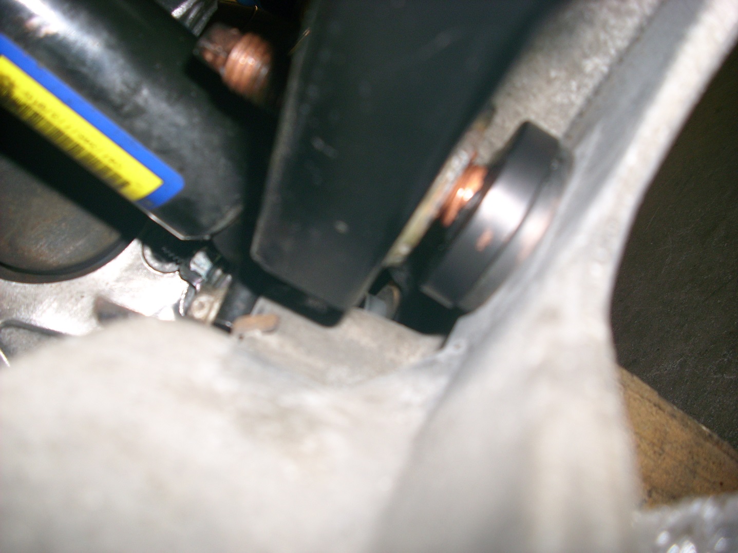

So sieht es dann in eingebautem Zustand mit viel Kupferpaste aus.

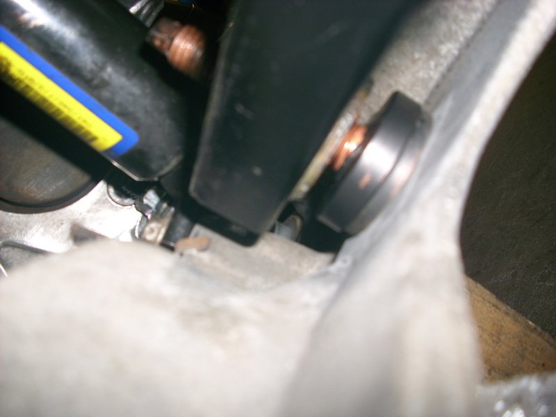

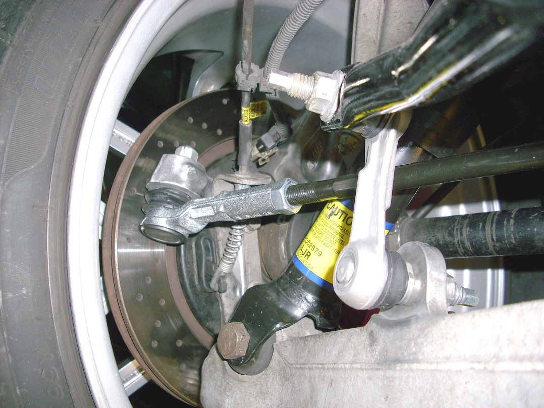

Insgesamt findet man an dem Fahrwerk der Vette 24 Kugelköpfe, die ich nun alle erneuert habe.
Kein einziger davon hatte nur das kleinste Spiel.
Zwei Gummis der hinteren, oberen Traggelenke waren aber durchgerissen
und die Gummis der Pendelstützen bzw. „end links“ waren schon so gut wie gar nicht mehr vorhanden.
Da bei meinem 99er Modell eh noch die alten Pendelstützen aus Kunststoff verbaut waren, war es aber nicht mal schade darum ;o)
Jetzt ist alles neu:

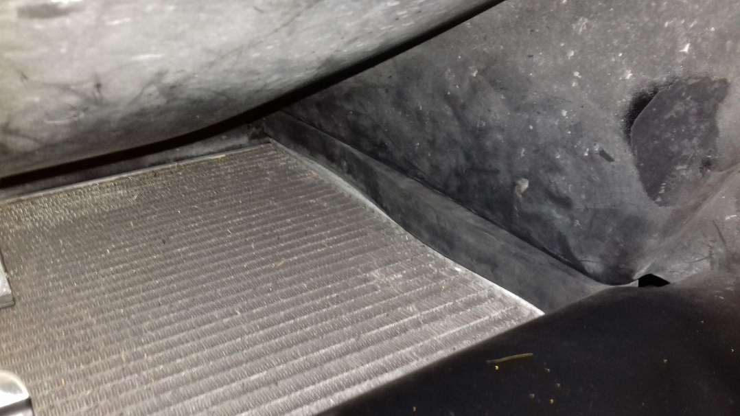

Als ich mal den Klimakühler vor dem Wasserkühler säuberte, hatte ich festgestellt dass dieser fast nur im oberen Drittel verdreckt war.
Wenn man sich darüber mal Gedanken macht, eigentlich auch logisch….
- Der Fahrtwind wird durch das mittlere Spoilerchen nach oben umgelenkt.
- Oben vor den Kühlern bildet sich dann ein Überdruck.
- Da die Kühlerzarge oben am Kühler dicht macht, muss der Überdruck nun oben durch die Kühler hindurch.
Also ist es schon mal wichtig, dass der Moosgummi seitlich an der Kühlerzarge intakt ist,
dass die Luft nicht seitlich an den Kühlern vorbei kann.
Hier im Bild hab ich die seitliche Moosgummidichtung mal erneuert.

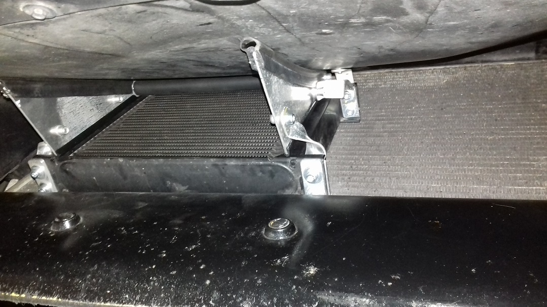

Da der nachgerüstete Ölkühler aber unten vor den Kühlern angebracht ist, geht der Großteil der Luft einfach darüber hinweg.

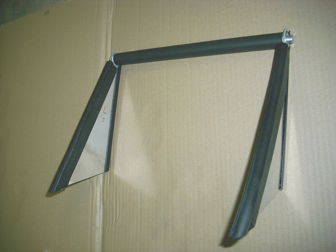

Deshalb hab ich mir an der Originalen Kühlerzarge ein Beispiel genommen und mir eine Zweite aus Alu-Blech für den Ölkühler gebastelt.
Diese soll wie die originale Klima- und Wasserkühler-Zarge wirken, und den Luftstrom zuerst durch den Ölkühler zwingen.
