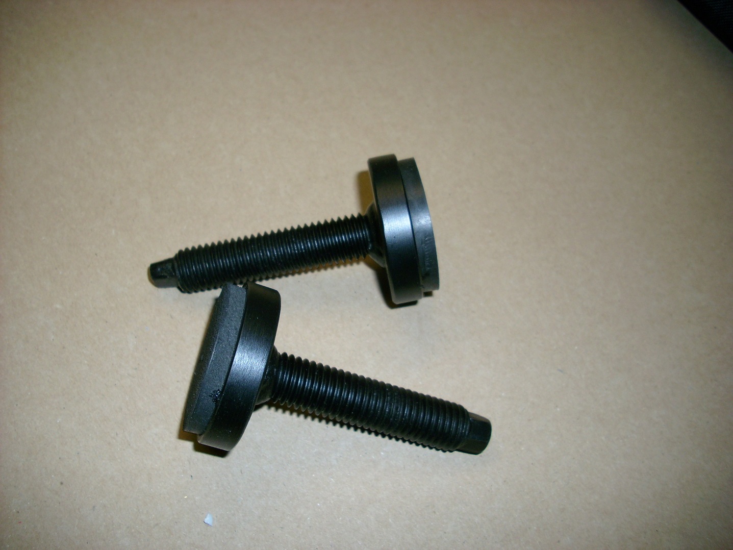

Nun geht es den Tieferlegungsbolzen der Blattfedern an den Kragen.
Die Originalen Gummis hatte ich vor Jahren schon gekürzt, um die Vette etwas tiefer zu bekommen.
Mittlerweile war der Rest des Gummis aber schon ziemlich abgenudelt.
Deshalb hab ich auf die Teller der Tieferlegungsbolzen Hülsen aufgeschweißt, in die ein Stück Gummi-Rundstab eingedrückt wird.
Der Gummi ist auch leicht zu ersetzen, falls er mal wieder abgenudelt sein sollte.
So sieht es dann in eingebautem Zustand mit viel Kupferpaste aus.

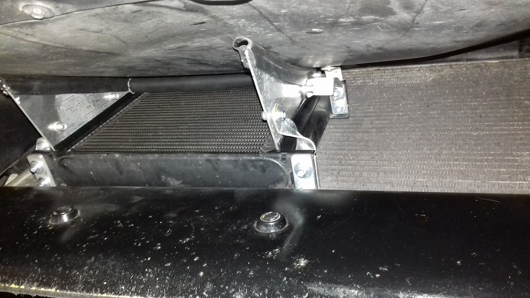

Als ich letztes Jahr bei ca. 20°C auf der Autobahn war, funktionierte der Ölkühler TOP!
Ein paar Monate später war ich aber nochmal auf der Bahn, und da hatte es 38°C.
Nach nur 2 Mal hintereinander von 150-250 km/h kletterte die Öltemperatur schon von 100 auf 124°C.
Da wusste ich gleich, dass es heute keinen Wert hat, und bin wieder runter von der Bahn.
Als ich mal den Klimakühler vor dem Wasserkühler säuberte, hatte ich festgestellt dass dieser fast nur im oberen Drittel verdreckt war.
Wenn man sich darüber mal Gedanken macht, eigentlich auch logisch….
- Der Fahrtwind wird durch das mittlere Spoilerchen nach oben umgelenkt.
- Oben vor den Kühlern bildet sich dann ein Überdruck.
- Da die Kühlerzarge oben am Kühler dicht macht, muss der Überdruck nun oben durch die Kühler hindurch.
Also ist es schon mal wichtig, dass der Moosgummi seitlich an der Kühlerzarge intakt ist,
dass die Luft nicht seitlich an den Kühlern vorbei kann.
Hier im Bild hab ich die seitliche Moosgummidichtung mal erneuert.
Da der nachgerüstete Ölkühler aber unten vor den Kühlern angebracht ist, geht der Großteil der Luft einfach darüber hinweg.
Deshalb hab ich mir an der Originalen Kühlerzarge ein Beispiel genommen und mir eine Zweite aus Alu-Blech für den Ölkühler gebastelt.
Diese soll wie die originale Klima- und Wasserkühler-Zarge wirken, und den Luftstrom zuerst durch den Ölkühler zwingen.
