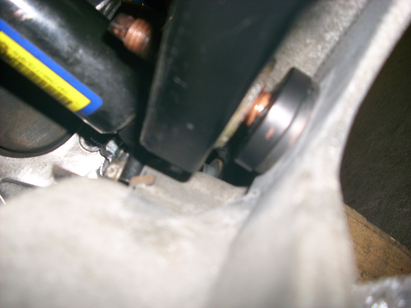

Nun geht es den Tieferlegungsbolzen der Blattfedern an den Kragen.
Die Originalen Gummis hatte ich vor Jahren schon gekürzt, um die Vette etwas tiefer zu bekommen.
Mittlerweile war der Rest des Gummis aber schon ziemlich abgenudelt.
Deshalb hab ich auf die Teller der Tieferlegungsbolzen Hülsen aufgeschweißt, in die ein Stück Gummi-Rundstab eingedrückt wird.
Der Gummi ist auch leicht zu ersetzen, falls er mal wieder abgenudelt sein sollte.
So sieht es dann in eingebautem Zustand mit viel Kupferpaste aus.
