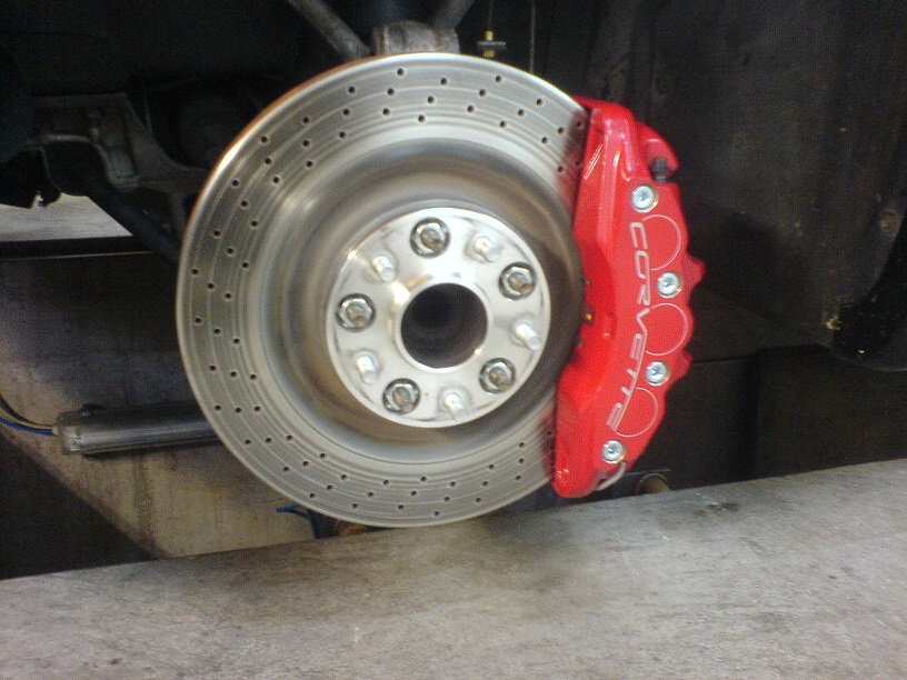

Beitragvon andree » 16.05.16, 08:31
die C6Z06 Bremsanlage ist endlich verbaut [smilie=dance4.gif]
Als ich die Bremse auf Bildern sah, kam sie mir eigentlich nie so groß vor, weil man immer nur die Seitenansicht sieht.
Aber als ich sie in der Hand hatte, dachte ich schon, dass ich das Ding wohl nie unter die Felgen bekomme...
Sie geht von der Handfläche, bis zum Ellenbogen, und ist auch sehr dick, weil die Bremskolben ja beidseitig sind.
Vorletzte Woche hab ich dann noch die 15er Spurplatten für vorne eintragen lassen.
Die 20er Platten für hinten hatte ich ja schon eingetragen.
Mit Hilfe vom Dieter (DLP) hatte ich die Länge mit 43cm für die Vorderachse, und 45cm für die Hinterachse ermittelt.
Die Schhläuche waren auch schnell geliefert, und passten perfekt für den Umbau.

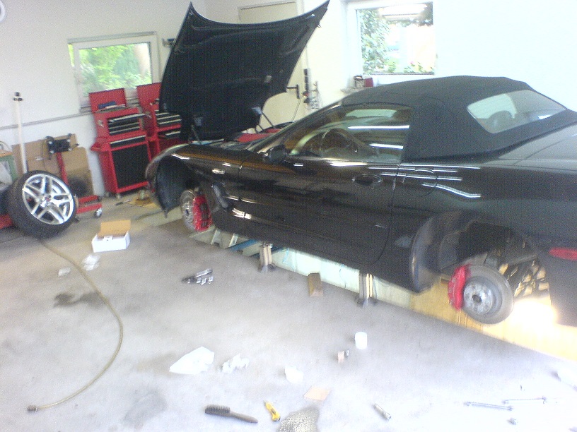

Vorgestern nach der Arbeit hatte ich dann endlich Zeit, die C6Z06 Bremsanlage zu verbauen. [smilie=dance4.gif]
Die Zangen geputzt, und die Scheiben entgratet hatte ich ja schon.
Hier auch noch ein paar Bilder für euch....
Bastelstunde(n)
Vorne

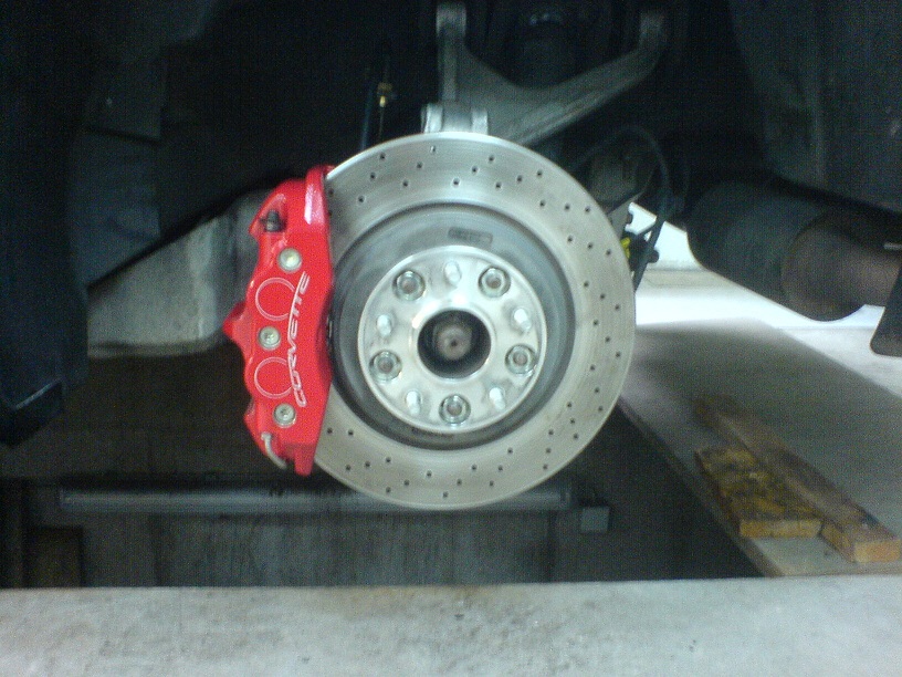

Hinten

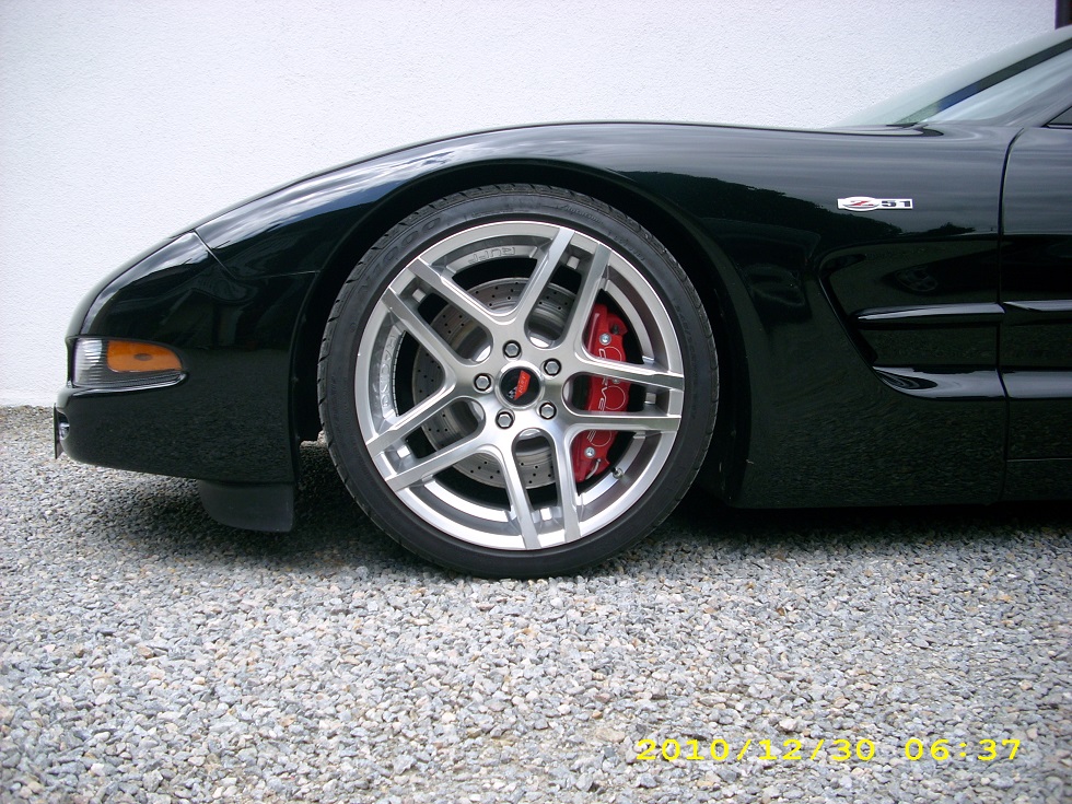

Vorne mit Felge
Hinten mit Felge
Fertig [smilie=dance4.gif]
