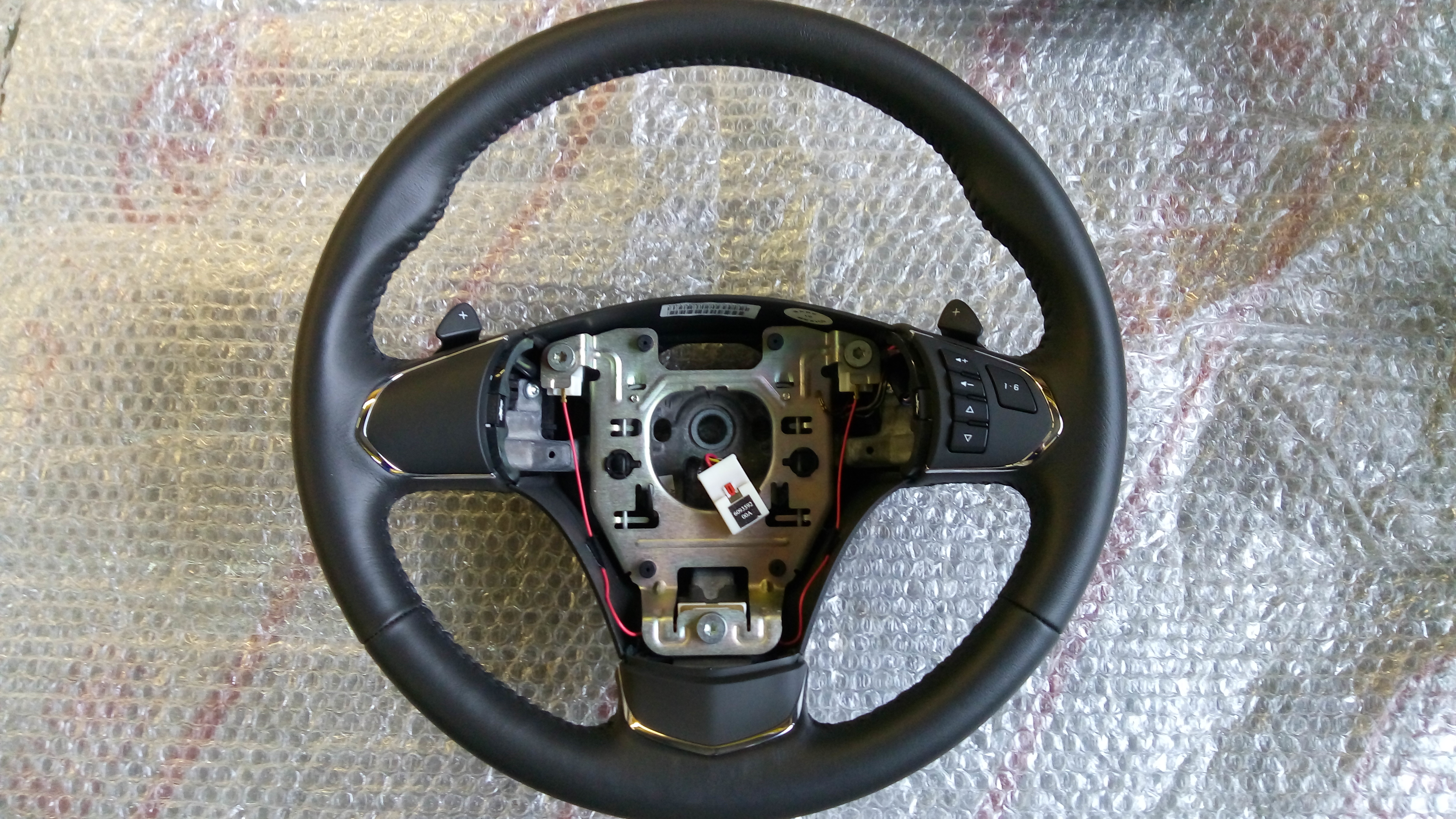

Plug and Play,Stecker passen auch,Lenkradfernbedienung geht auch

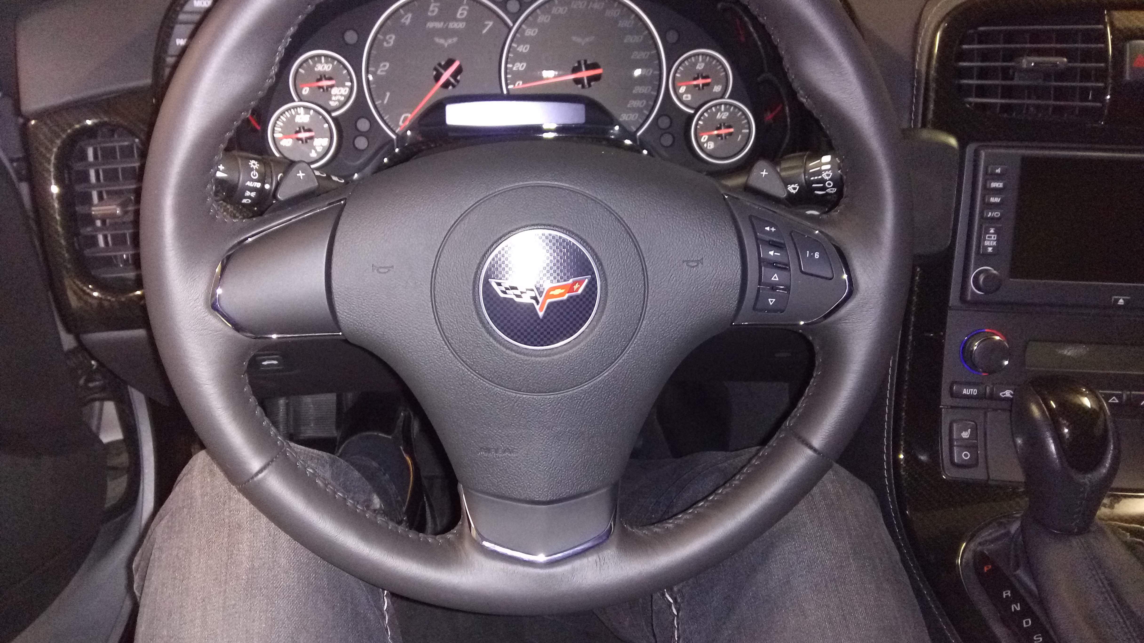

Es ist nicht kleiner im Durchmesser und auch nicht näher am Fahrer ist optisch nen bisschen schicker, zu dem hat es im oberen Bereich zwei Griffmulden

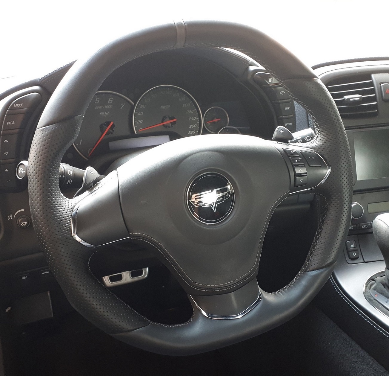

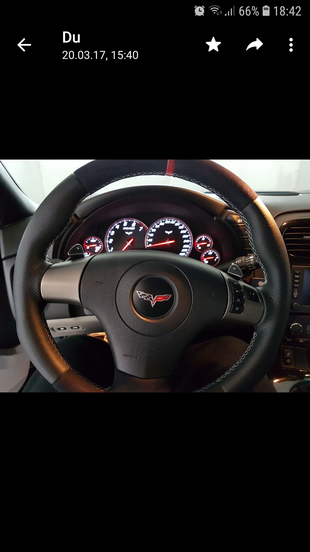

Ich habe meins Neu beziehen lassen und Aufpolstern mit Daumenauflage
Top Arbeit - Griffig - um einiges dicker mit Auflagen

Also das Lenkrad passt problemlos und wenn meine Infos stimmen hat Werner Moll sogar was das damit die Paddels sogar beim alten Automatik Getriebe funktionieren.

Nur die Hupenkabel müssen umgelötet werden und die Airbagstecker
