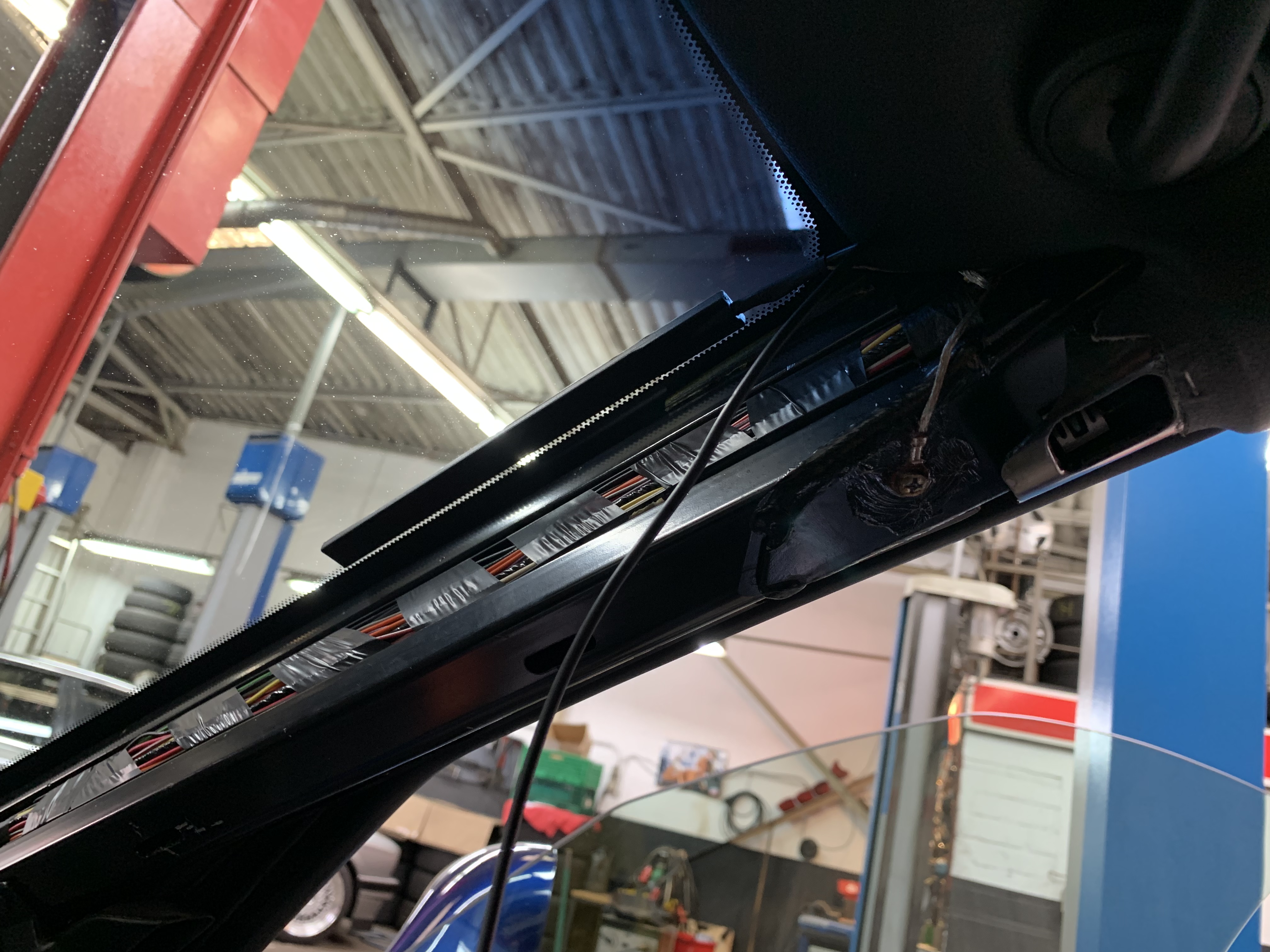

Zur Antenne:
Ich habe so n Art kunstoffantenne die ich auf der Beifahrerseite montierte. Die Antenne benötigt eine Phantomeinspeisung, die meisten Radios können das aber.
Die DAB Antenne braucht allerdings noch Masse.
Ich habe in der A-Säule auf der Beifahrerseite in einem Blech ein kleines Loch gebohrt und ein M4 Gewinde gebohrt.
Zur Antenne:

EBay Artikelnummer: 122024541761 Von tomzzaudio.
Kann man auch quer legen, aber man sagte mir das der Empfang darunter leiden soll, probier es doch einfach mal aus. c:
