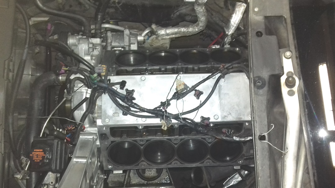

Also erstmal die Köpfe runter….

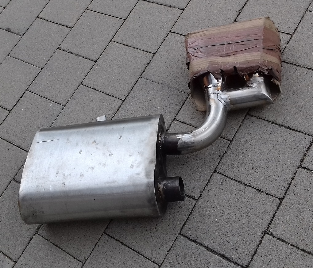

Zuerst wurde die Borla Stinger wieder in ihren Originalzustand versetzt. Dann wurde ein Loch ausgeschnitten und eine Klappe angeschweißt, welche die Öffnung zum Helmholtzresonator öffnen und verschließen kann. Für alle Teile wie Bleche, Rohre, Schrauben, Schweißdraht, usw. hab ich Edelstahl verwendet.
Auf dem Bild sind auch schon die Seitenwände für den Topf angeschweißt.
Als Kammer wird wie auch beim letzten Versuch einen Topf um die Borla herumgeschweißt, und der Hebel für die Klappensteuerung nach außen verlegt. Leider bin ich kein guter Schweißer, und mein Schweißgerät ist auch nicht gerade eins der Guten. Aber Hauptsache es hält und die Töpfe sind dicht...

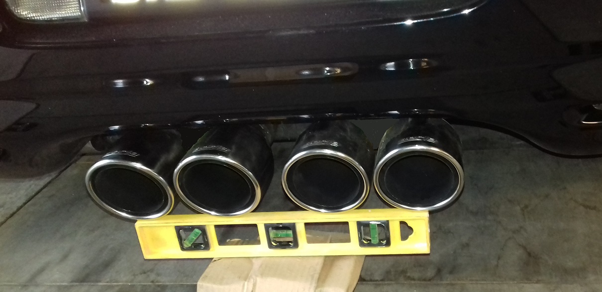

Alle 4 Rohre mit Wasserwaage ausgerichtet.

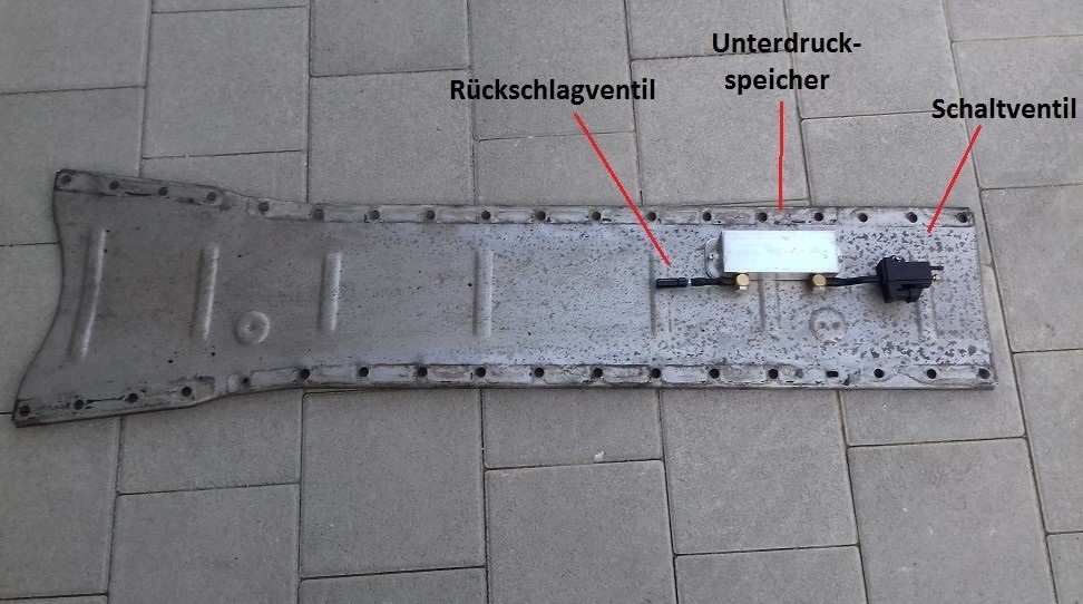

Auf dem Abdeckblech sind Rückschlagventil, Unterdruckspeicher und ein Magnetventil befestigt. Kurz nach dem Ventil teilen sich die Schläuche und gehen zusammen mit den Handbremsseilen zu je einem Topf.

Interessant gelöst dieser Muffler-Umbau. Geschlossen leise wie Serie und geöffnet Inferno pur! So mag ich das!
Welchen Endtopf hast du verbaut Vadim? Auch Borla?
Gruß Dani

Danke euch für die vielen positiven Komentare
@Reiner
Zugegebenermaßen hab ich die Bilder auch so gemacht, dass man die krummen Schweißnähte nicht so sehr sieht
Aber von unten wenn die Anlage verbaut ist, sieht man sie eh nicht mehr.

Das muss einen anderen Hintergrund haben.
Für einen 4-Takter ist Gegendruck immer schlecht.
Ausnahme sind vielleicht einige Turbos die einen gewissen Gegendruck brauchen um zu funktionieren...
@Dani
So weit ich weiß hatte der Vadim erst die Originalen Endtöpfe mit Muffler Mod. und jetzt wieder ganz Original.

Offenburg ist ja nicht seeehr weit weg. Bin ja vom Bodensee. Evtl. bekommen wir noch was hin :)
@Dani
Der André hat fast recht, aber nur fast.
Hatte den originalen, dann der standard Muffler Mod, dann wieder original weil durch diverse Umbauten vorne hinten weit über 130+DB OFFEN anstanden (und 108DB ZU mit gutem Willen des Prüfers).
Dann wieder original, da habe ich dass mit dem Gegendruck bemerkt im Vergleich zum Muffler Mod. Und auch gemessen, waren um die 0.2-0.3s bei 100-200 Unterschied.
Jetzt habe ich einen Eigenbau Muffler Mod. Heisst den lauten Auspuff von davor, nur halt wieder aufgemacht und soundtechnisch entschärft (bei geschlossener Klappe), offen ists weiterhin der altbekannte Muffler Mod. Ich messe mal die Wochen noch die genauen Werte, fahre noch ein, bzw es brennt sich alles ein.
