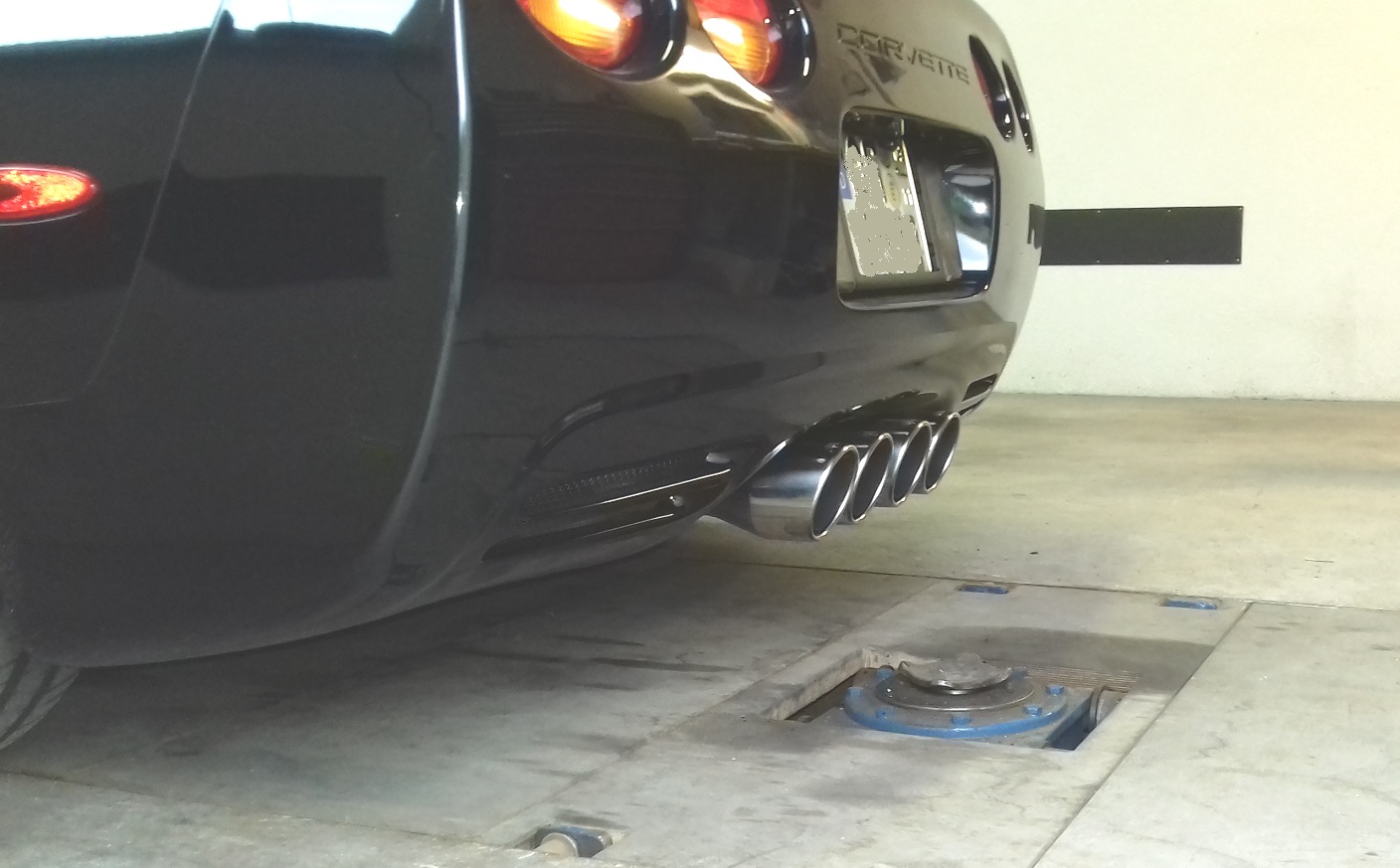

Dann wurden noch 4 neue Endrohre angeschweißt. Dazu hab ich die großen von der „eigentlich“ 2-Flutigen Stinger verwendet. Die neuen Stinger Endrohre bekamen mittlerweile eine Modellpflege, und sehen nun etwas moderner aus.
Töpfe lackiert mit angebauten Druckdosen. Die Klappen selbst sieht man nicht. Diese befinden sich ja im Topf.
Alle 4 Rohre mit Wasserwaage ausgerichtet.
Der Unterdruckschlauch für die Klappensteuerung geht vom Mainfold hinter dem Motor herunter, dann oberhalb dem Abdeckblech der Transaxialwelle nach hinten.
Auf dem Abdeckblech sind Rückschlagventil, Unterdruckspeicher und ein Magnetventil befestigt. Kurz nach dem Ventil teilen sich die Schläuche und gehen zusammen mit den Handbremsseilen zu je einem Topf.
Die Ansteuerung des Ventils übernimmt ein kleiner Schalter, den ich im Schalthebel verbaut hab.
Mit offenen Klappen ( = leise ) hat man nun einen schönen, aber leisen Sound ohne nur das kleinste Dröhnen. (Die Lautstärke wurde vom TÜV gemessen und liegt innerhalb der vorgegebenen Toleranz)
Mit geschlossenen Klappen ( = laut ) ist der Sound wie man ihn eben von einer Borla Stinger kennt. Einfach Hammergeil !!!

andree hat geschrieben:Hab die Bilder natürlich auch so gemacht, dass man die krummen Schweißnähte nicht so sieht![]()

Ein LS7 braucht den Gegendruck. Als ich Ersatzweise wieder den originalen Auspuff gefahren bin habe ich gemerkt dass doch mind. 50NM, eher mehr verloren gingen im Vergleich zum Muffler-Mod Umbau. Bzw. anders, der Muffler-Mod hat mir merh als 50NM geraubt.

Interessant gelöst dieser Muffler-Umbau. Geschlossen leise wie Serie und geöffnet Inferno pur! So mag ich das!
Welchen Endtopf hast du verbaut Vadim? Auch Borla?

Zugegebenermaßen hab ich die Bilder auch so gemacht, dass man die krummen Schweißnähte nicht so sehr sieht
Aber von unten wenn die Anlage verbaut ist, sieht man sie eh nicht mehr.

Lieber nicht. Ich hab nach den ganzen Versuchen jetzt erst mal genug vom schweißen und vor allem vom flexen.
Hab mir dabei einige male in die Finger geflext

Das muss einen anderen Hintergrund haben.
Für einen 4-Takter ist Gegendruck immer schlecht.
Ausnahme sind vielleicht einige Turbos die einen gewissen Gegendruck brauchen um zu funktionieren...

So weit ich weiß hatte der Vadim erst die Originalen Endtöpfe mit Muffler Mod. und jetzt wieder ganz Original.

Hatte den originalen, dann der standard Muffler Mod, dann wieder original weil durch diverse Umbauten vorne hinten weit über 130+DB OFFEN anstanden (und 108DB ZU mit gutem Willen des Prüfers).
Dann wieder original, da habe ich dass mit dem Gegendruck bemerkt im Vergleich zum Muffler Mod. Und auch gemessen, waren um die 0.2-0.3s bei 100-200 Unterschied.
Jetzt habe ich einen Eigenbau Muffler Mod. Heisst den lauten Auspuff von davor, nur halt wieder aufgemacht und soundtechnisch entschärft (bei geschlossener Klappe), offen ists weiterhin der altbekannte Muffler Mod. Ich messe mal die Wochen noch die genauen Werte, fahre noch ein, bzw es brennt sich alles ein.
